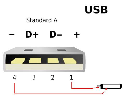

Решил спаять сам, по схеме:

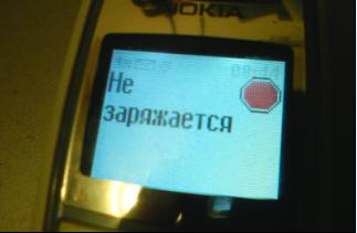

Но телефон заряжаться отказался :(

А от компьютера заряжается? У меня тоже телефон не хочет заряжаться по usb от автомобильной магнитолы, хотя от компьютера и ноутбука заряжается. Вероятно при подключении к нетбуку, обладающего маломощным источником питания, срабатывает токовая защита в момент подключения телефона ( точнее его аккумулятора) к разъему нетбука. Либо контроллер, встроенный в аккумулятор, закрывает проходной транзистор опять же из-за провала напряжения. Он считает что это не источник питания.

DmitryS писал(а):А от компьютера заряжается? У меня тоже телефон не хочет заряжаться по usb от автомобильной магнитолы, хотя от компьютера и ноутбука заряжается.
Это я как раз от компьютера пробовал, сразу после того как спаял.
И вставлял в задний разъем USB, а не в фронтальный, так что мощности должно было бы хватать...
На нетбуке даже не пробовал пока, какой смысл если большой комп его не тянет.
