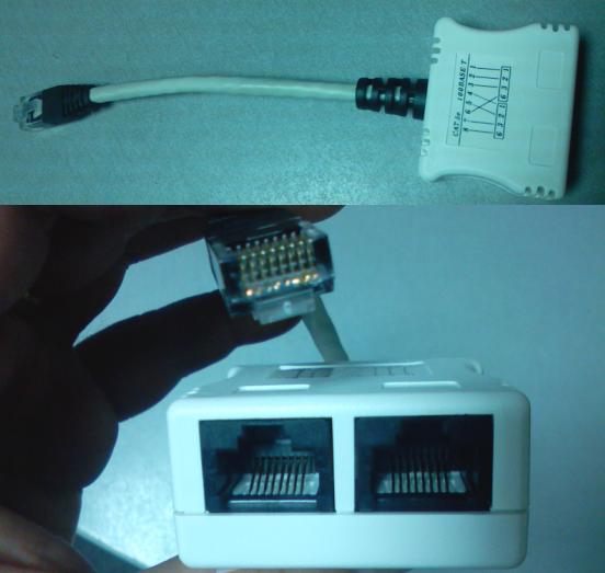

Попалась мне как-то в компьютерном магазине интересная фиговина.
Попытался достать продавца, на тему, а как оно работает?
Когда-то я проводил локальную сеть и в целях экономии провода, двух рядом живущих клиентов сажал на один провод пятой категории, но коннекторов и портов в свиче использовал два, по две пары проводов из восьми на клиента, потому что сети на витой паре строится по принципу звезды и каждой клиентской машине нужен отдельный порт в свиче.
Продавец мне толком ничего объяснить не смог, но сказал что две клиентские машины, с одного порта свича через такой переходник работать не должны.
На буржуйском сайте нашел похожий переходник:
http://www.preisroboter.de/ergebnis983270.html
Может кто-то объяснить, что это такое и зачем оно нужно?
