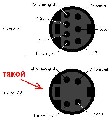

Покупаеш переходник S-video (смотри чтоб подходил по дырочкам), покупаеш джек на звуковую карту, шнур как от DVD (3х-жильный) жолтый провод в перехоник S-Video, красный и белый в джек и в звуковуху, другие концы в теливизор, потом заходиш в настройки видеокарты и звуковой карты настраивееш... Всё вуаля - показывает!
